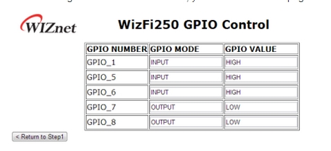

네. 위즈네트에서 제공하는 웹페이지만 가능합니다.
WizFi250의 웹 GPIO Control에 대한 자세한 설명은 아래 주소를 참고 하시기 바랍니다.
[url]http://wizwiki.net/wiki/doku.php?id=products:wizfi250:wizfi250pg:start#gpio_control[/url]
위즈네트에서 제공하는 웹페이지는 아래와 같습니다.
