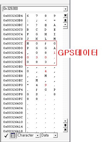

위 질문중 2번에 해당하는 부분을 확인하였습니다.
그 결과 TX메모리에는 복사가 잘 되어있는것을 확인하였습니다.
unsigned int * read_data = (unsigned int *)0x00320000;
TX에 저장되어 있는 데이터를 불러올 공간의 시작 주소를 위처럼 설정하고
for(i=0;i<25600;i++)//51200/2=25600
{ read_data[i]=IINCHIP_READ(Sn_TX_FIFOR(0));
소켓의 크기를 50kbyte로 설정하여 사용하고 있기 때문에 위와 같이 TX메모리의 데이터를 불러왔습니다.
그 결과 GPS데이터가 TX메모리에 Copy된 것을 확인하였습니다.
TX메모리에도 저장되어 있는 GPS데이터가 전송이 안되는 원인을 찾지 못하겠습니다.
