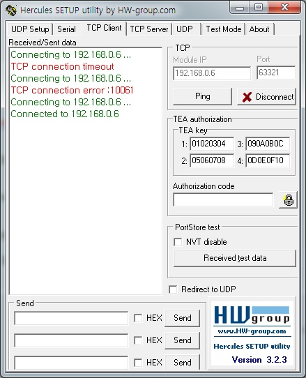

간단히 EVB의 H/W Trigger switch를 바꿔보며 테스트 해 본 결과 공유합니다.
로그를 통해 총 3번의 Client connection 시도 결과를 확인할 수 있습니다.
