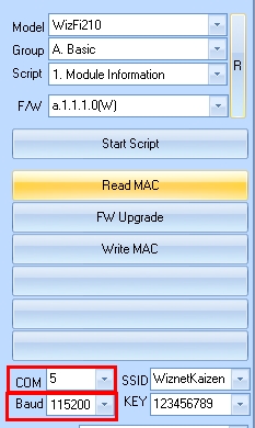

우선 WIZSmartScript의 용도 부터 설명드리면, WIZSmartScript는 상용 툴이 아니며, WizFi210/220을 개발하기 위한 AT Command Set 예제들을 Script 형식으로 실행하는 툴입니다. 어떤 Script를 실행 했는지는 모르지만, 환경에 따라 Script 파일들을 변경해야 되는 경우도 있습니다.
그리고 Serial Open Error 가 출력된다면 PC와 연결된 Serial Driver가 제대로 열리지 않았던가, WIZSmartScript의 포트 설정을 잘못 하신 것이라고 판단 됩니다.
우선 WIZSmartScript의 설정이 아래와 같은 형태로 되어 있는지 확인 부탁 드립니다.
