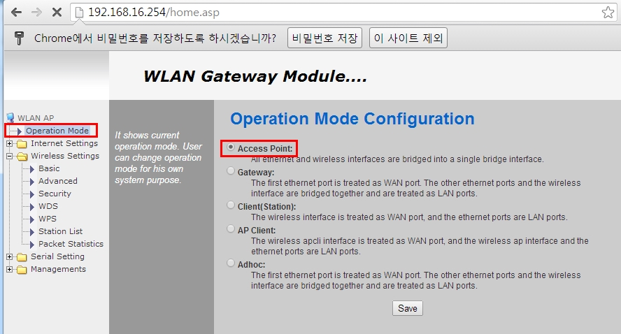

Operation Mode : AP Mode
[attachment=2]20140325_082524.jpg[/attachment]

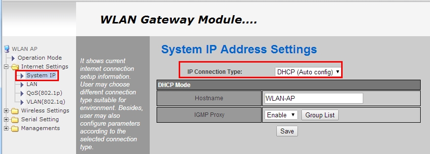

System IP Address Setting : DHCP(Auto Config)
[attachment=1]20140325_082619.jpg[/attachment]

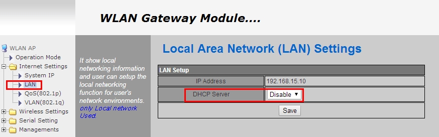

Local Area Network(LAN) Settings : DHCP Server Disable
[attachment=0]20140325_082809.jpg[/attachment][/quote]
답변 너무나 감사드립니다.
위의 조언대로 셋팅을 했으나 되지않고 있습니다.
셋팅 후 Wizard_good.exe으로 보니 lan ip : 172.30.1.12로 잡힙니다.
WLAN에 연결은 하지않으면 IP갱신도 안됩니다.

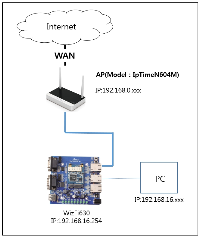

RE: WizFi630에서 DHCP에 관한 질문입니다
by kaizen ·
제가 위 질문을 잘못 이해 한 것 같습니다.
제가 먼저 말씀 드린 것과 같이 AP Mode로 사용하시면, WizFi630이 NAT 없이 상위 네트워크와 Bridge 역할을 하는 모드로 동작 합니다.
그리고 Gateway Mode로 사용하시면, WizFi630 내부에 NAT가 동작하여 상위 네트워크와는 분리된 WizFi630 내부 네트워크를 구축 할 수 있습니다.
지금 구축을 원하시는 환경이, 아래 그림과 같은 경우, Gateway Mode를 사용하시면 됩니다.
